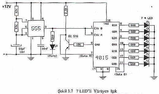

4015 İle Yapılmış 7 Ledli Yürüyen işık devresi

    baskı devresi
    s.a hocam bu devrenin baskı devresi yokmu . yapabilirmiyiz acil.
    9.931
    bende yok arkadaşım fakat devre basit görünüyor elle çizilebilir durumda
  4. hbbt
    hbbt Yeni Üye Kayıtlı Üye
    26 Mayıs 2010
    3
    benim fazla bilgi yok siz çize bilirmisiniz
    9.931
    yukardaki resimde delikli pertenaks mevcut bu şekilde kart alarak devreyi baskı devre çizmeden tasarlayabilirsiniz.Benim boş vaktim yok arkadaşım baskı devre çizemiyorum.
