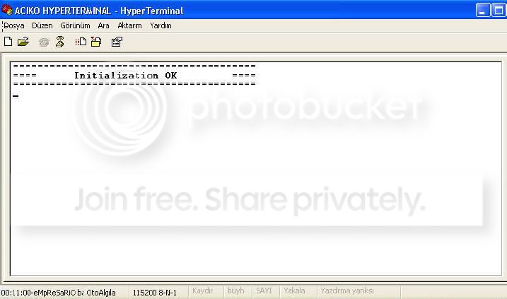

    Dreamsoft yazılımlarını ve MTG yazılımlarını Hyper Terminal üzerinden de kontrol edebilirsiniz. Bunun için ACIKO HYPERTERMINAL arayüzünü kullanacağız. İlk önce cihazınını arka şalterden kapatın. RS-232c kablo bağlantısını yapın. Program arayüzünü Ardından ön panelde “▼ CH” tuşuna basıyoruz ve cihazı arka şalterden açıyoruz (hala parmağımız tuşa basık durumda) ve arabirim ekranında aşağıdaki görüntü gelene kadar tuşa basılı tutuyoruz.

    BUYER MAINBACK şeklinde önce komut sonra parametre girilir. Örneğin arka planı değiştirmek istiyoruz.”BUYER MAINBACK” yazınca aşağıdaki ekran görüntüsü gelecek.
    Ardından ekrana sağ tıklayın ve dosya gönderi seçin sonra karşınıza devam eden pencere gelecek.

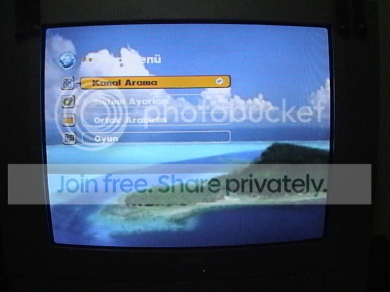

    Ardından Videomach programında hazırlamış olduğunuz *.mpg formatlı arka planı göz at penceresinden seçip Gönder butonuna basacağız. Ardından dosya gönderilecek ve yeni arka plan yerini alacaktır.
    Aynı şekilde Radio arkaplanı da "BUYER RADIOBACK" komutu ile atabilirsiniz. Arkaplan bozuk görünüyorsa BACKCLEAR ile temizleyebilirsiniz.

    Arka plan değiştirme olayı tarafımdan denenmiştir.Talimata uyulduğu sürece sakıncası yoktur.
    Aşağıda kendi cihazıma yüklemiş olduğum örneği görebilirsiniz.
