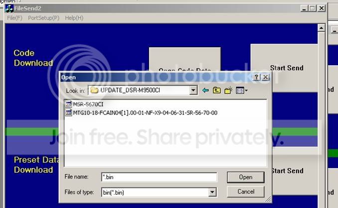

    Filesend2004(Dreamsoft ise Loader2003) dosyasına tıklayarak çalıştıralım , “alttaki menu gelir”

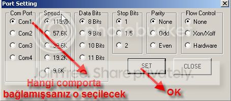

    Yukardaki menüde RS232 kablo hangi COM porta takılı ise COM1 ya da COM2 yi seçelim.
    “SET” tuşuna tıklayalım. “Aşağıdaki menu geliyor”

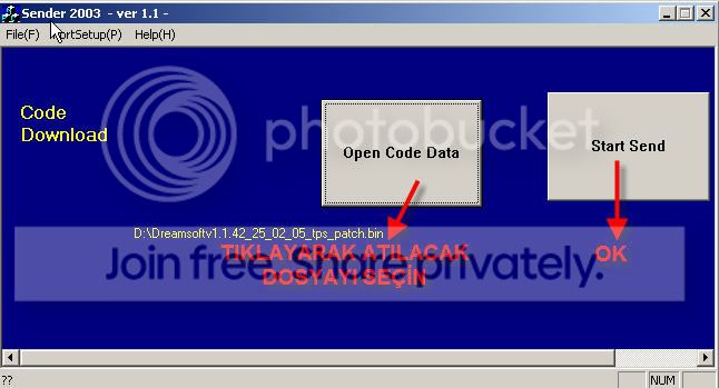

    versiyonu yüklemek için “Start Send” tıklıyoruz. Yok sadece TP data güncellemek için
    “Open Present Data File” ilgili update dosyayı seçin ve “Start Send” tıklayarak yapabilirsiniz.

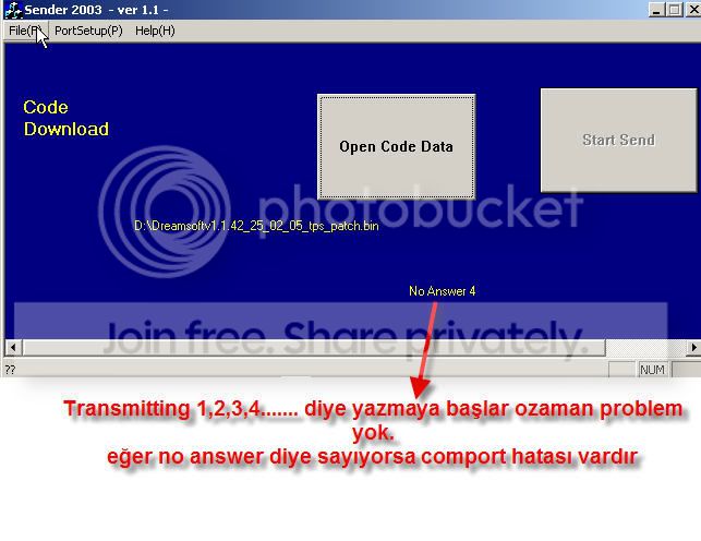

    Yükleme başarılı olduğunda windowsun alt kısmında Transfer Complate” mesajı görülecek.
    ve d-30-d29-d28…… geri saymaya başlar.geri sayım bittikten sonar yazılım atılmıştır.
