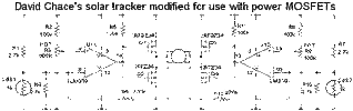

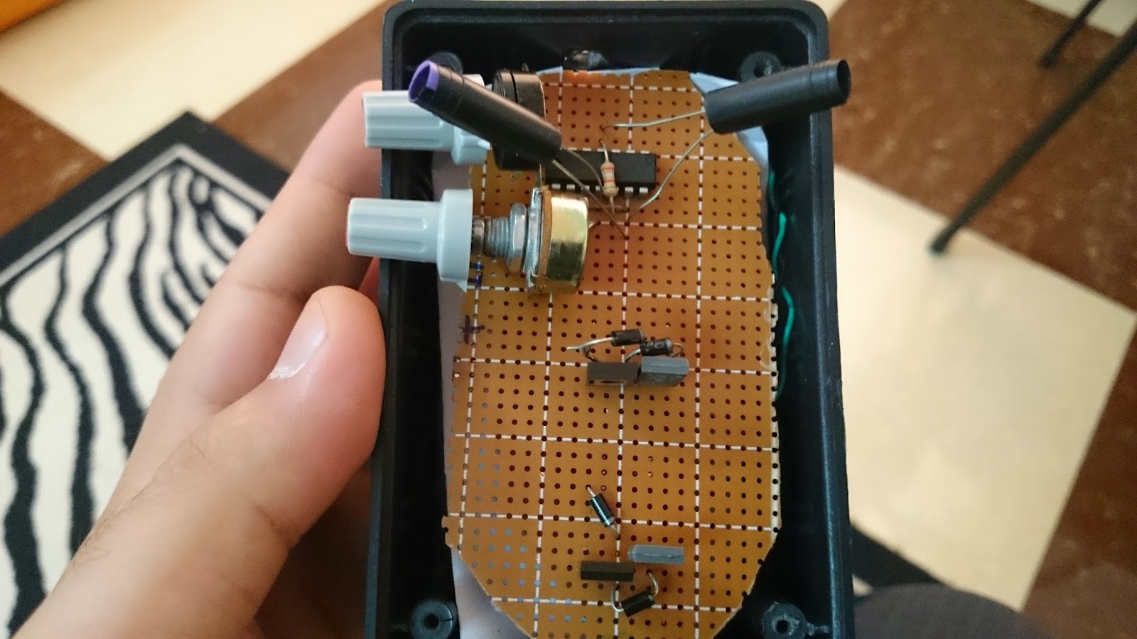

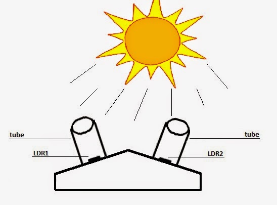

    Linkte " solar panel sun tracker " uygulamasının detaylarını bulabilirsiniz.
    555 entegresinin çıkışı rölenizi çekmez ise birer güç transistörü ile sürebilirsiniz.
    555 in 3 nolu bacağı 12 volt beslemede 100 mA. lik bir roleyi çektirebilir( 15 voltta 200 mA.max )
    Doğu ve Batı yönünde sınırlama için iki adet manyetik veya mekanik sonlandırma swici kullanılmıştır. (
    X )
    http://pages.prodigy.net/rich_demartile/
    Son düzenleme: 27 Mart 2015
    Çıkışları mosfet Solar tracker güneş takip devresi
