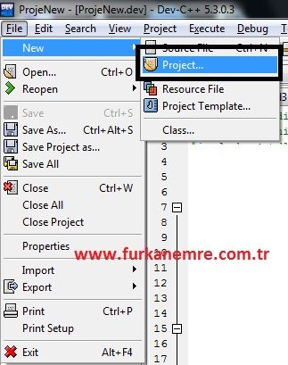

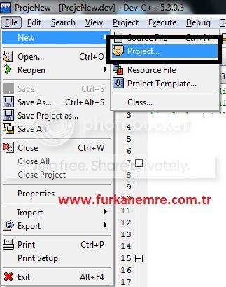

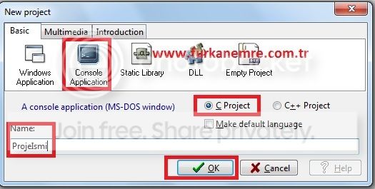

    Dev C++ programında nasıl C derleyeceğimizi anlatacağım. Aslında bu bir bug değil Dev C++ programının C derleme özelliği.File > New > Project ‘ diyerek yeni bir proje oluşturacağız.

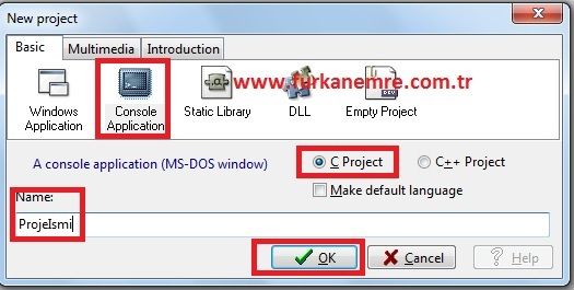

    New Project
    seçeneklerinden Console Application ‘dan C Project ve isim kısmına da proje ismini yazıyoruz.

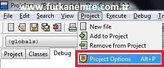

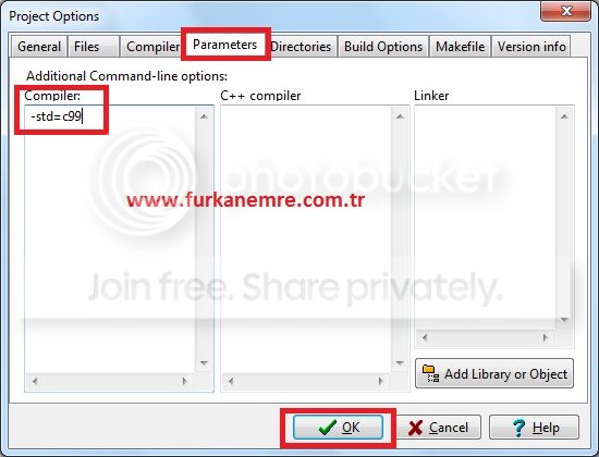

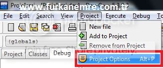

    -std=c99 deyimi denilen döngüler için kullanılan ufak bir kod yazmamız gerekcek Project > Project Options‘a tıklıyoruz.
    Parameters sekmesine tıklayıp Compiler kısmına -std=c99 yazıyoruz ve OK butonuna basıyoruz.

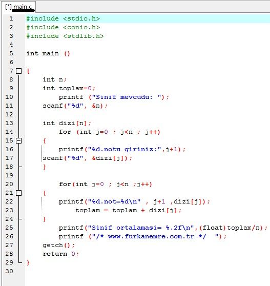

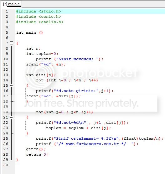

    Programımızı yazma aşamasındayız programı yazıyoruz. (Sınıf mevcudu kullanıcı tarafından girilen ve mevcud kadarıyla not girişi yapan girilen notların ortalamasını bulan program

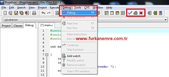

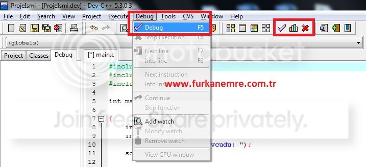

    Program yazma işlemimiz bitti veya programı bir derleyip hata olup olmadığını görmek istiyorsan Debug > Debug veya F5 veya ToolBox ‘dan Tick ikonuna tıklıyoruz.

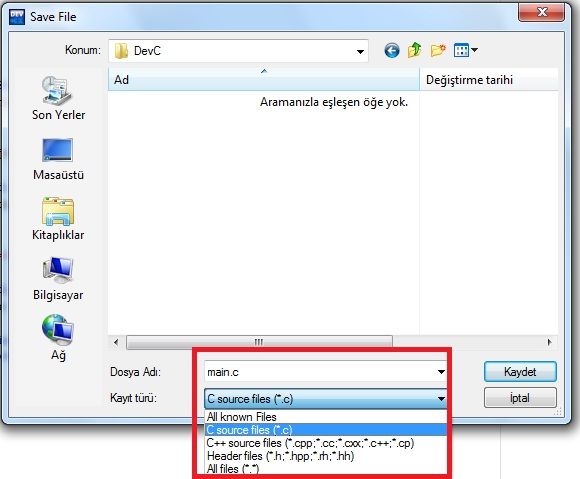

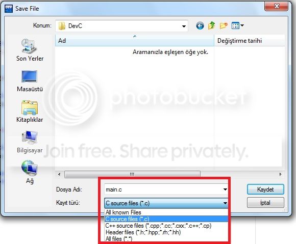

    Dosya adını yazıp kayıt türünü seçiyoruz. C programlamayı seçmiş isek default olarak C Source files otomatik olarak gelecektir. Kayıt olacağı yeri belirtip Kaydet butonuna basıyoruz.

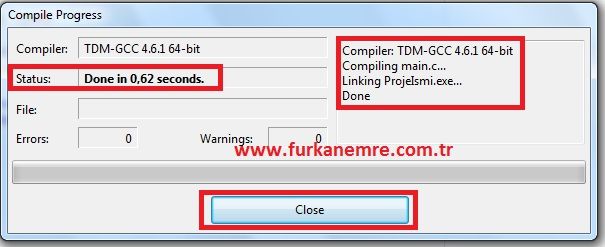

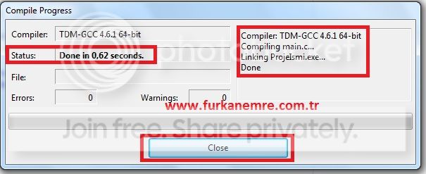

    Derleme bilgilerini bize gösteriyor Hangi dosyayı ne kadar sürede hangi derleyici tarafından derlendiği gibi bilgiler yer alıyor. Status ( durum ) kısmında Done in derlenme saniyesi kısmını gördükten sonra Close diyip kapatıyoruz.

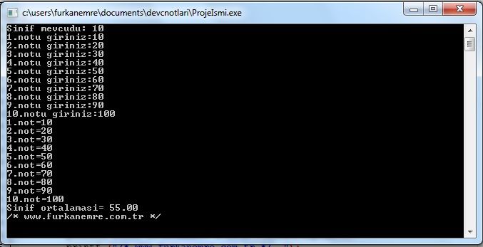

    Programımızı tekrar debug etmemiz gerekiyor. Resim 6′ya bakabilirsiniz. ve artık Dev C++ programında C dilinde program yazdık. Başarı ile derlendi.
