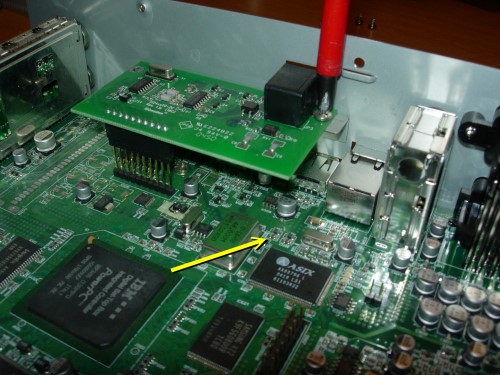

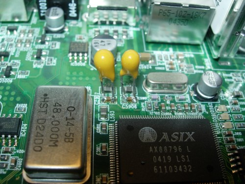

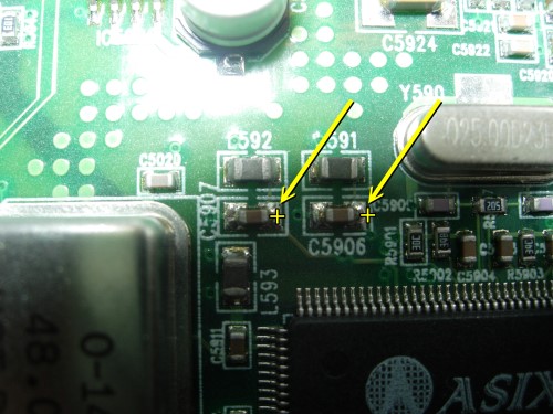

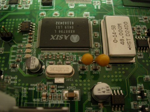

    burada kullanmakta oldugum dm500 zamanla eternet chipi bozuldubende forumlari aratirdim ve yapilmini olan bir tamiri yaptim ve iki haftadir deniyorum ve eternetle ilgili şikayetlerim kalmadi yaptiğim tek şey eternet chip i olan ASIX AS88796LFi degiştirmek ve iki adet kondansatorü degiştirmek oldu ben burada tantal degil de elektrolit kondansatür kullandim ben burada hazir resimleri yayinliyorum bu dm7020 için yapilmiş dm 500 içinde olanlari da eklicem ve şimdide resimler

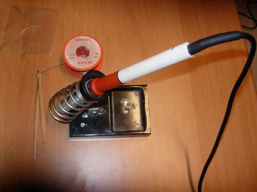

    Gerekli malzemeler:
    1) Havya, tornavida, lehim,cimbiz vs

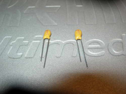

    2) 2 adet Tantal 47 uF 35V (50 v ta olabilir)
