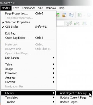

    Seçim işlemini tamamladıktan sonra Modify / Library / Add object to library menüsü ile seçtiğimiz alanı kütüphanemize dâhil edebiliriz.
    Seçtiğimiz alanı bir şablon kütüphanesi olarak belirliyoruz

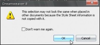

    Eğer seçim yaptığınız alanda CSS stiller ile bir biçimlendirme yapıldı ise DW size bu objenin kullanıldığı yerde düzgün görünemeyebileceğini, stillerin kopyalanamadığını bildiren bir uyarı mesajı gösterecektir. OK deyip geçebilirsiniz.
    Bu kütüphane objesi uygulandığı dokümanlarda düzgün görünmeyebilir

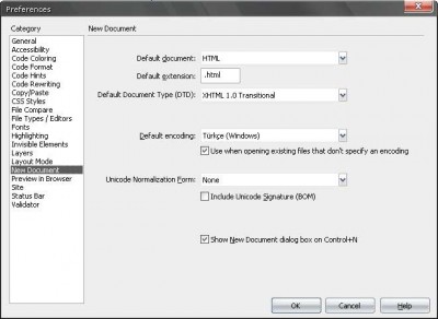

    Edit / Preferences menüsünden ayarlar penceresi içerisinde yer alan "New document" sekmesindeki "Default encoding" ayarının "Türkçe" ve altındaki "Use opening existing file that don't specify an encoding" seçeneğinin işaretli olduğundan emin olunuz. Çünkü biraz önce de bahsettiğimiz gibi bu kütüphane objeleri dosyalarının , dolayısıyla da encoding tagları bulunmamaktadır. Bu gibi durumlarda varsayılan encoding ayarının devreye girmesini bu ayar sayesinde sağlamış oluyoruz.
    Yeni doküman ayarları

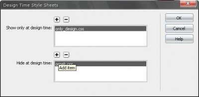

    Design time style sheet penceresinden bu objeyi etkileyen stili seçerek "Show only at design time" kısmına ekleyerek tasarım anında görüntülenmesini sağlayabilirsiniz.
    Design time style sheet iletişim penceresi

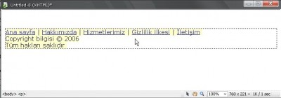

    Artık rahat rahat tasarım yapmaya devam edebilirsiniz.
    Design time stiller uygulandıktan sonra kütüphane dosyasının görünümü

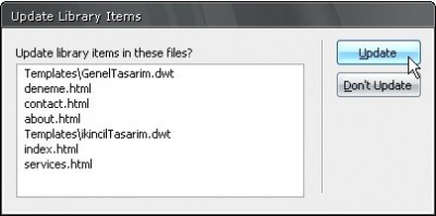

    Kütüphane objemiz ile ilgili değişiklikleri yaptıktan sonra File / Save menüsü ile kütüphane objesini güncelleyebilirsiniz. Çıkan iletişim penceresinden "Update" diyerek etkilenen dosyaların güncellenmesini sağlayabilirsiniz.
    Bu kütüphane dosyasını kullanan doküman ve şablon dosyaları güncelleniyor
    Burada da gördüğünüz gibi kütüphane dosyalarından etkilenen sadece dokümanlar değil ".dwt" uzantılı şablon dosyaları da olabiliyor. Bu şekilde birçok şablonda ortak kullandığınız bir kütüphaneyi güncellediğinizde aynı zamanda bu kütüphaneyi kullanan ve şablon ile biçimlendirilmiş tüm sayfaları da güncellemiş oluyorsunuz.
