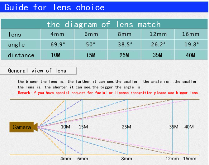

    [​IMG]2.8 mm lens 5 m’ ye kadar olan mesafelerde çok geniş açılı görüntü almak için kullanılır.
    Çok küçük boyutlarda kuyumcu mağazası, sarraf, döviz bürosu, shop, korner, bina girişi, merdiven başları vb. 2,8mm lens zorunlı kalınmadıkça kullanılmamalıdır. Çünkü görüntüde balıkgözü tabir edilen içbükey yamulmaya sebep olur.
    [​IMG]4 mm lens 10 metreye kadar olan mesafelerde görüntü almak için kullanılır.
    Genel kullanım ürünüdür. 50m2 ye kadar olan bir oda, salon, mağaza vb yerde yeterlidir. Odanın köşesinde duran bir insanın tek gözünü kapatıp, diğer gözüyle gördüğü alan kadar görüntü alır.
    [​IMG] 6 mm lens 15 metreye kadar olan mesafelerde görüntü almak için kullanılır.
    50 – 100 m2 arası salon, bahçe, sokak vb. yerler için kullanılır.
    [​IMG]8 mm lens 20 metreye kadar olan mesafelerde görüntü almak için kullanılır.
    Okul, hastane vb yerlerin koridorlarına bakarken, sokak – cadde – depo gibi yerlerde tercih edilir
    [​IMG]12 mm lens 30 metreye kadar olan mesafelerde görüntü almak için kullanılır.
    Uzak mesafedeki cisimleri yakın görmek için tercih edilmeli. Fabrika vb yerde uzaktaki kapı girişinde giren çıkan araçları yakından görmek için kullanılabilir.
    [​IMG]16 mm lens 40 metreye kadar olan mesafelerde görüntü almak için kullanılır.
    Çok uzak mesafedeki cisimler bakmak için kullanılır.
    Not : 1/3″ lens, hem 1/4″ kameralarda hem de 1/3″ kameralarda kullanılır
    Hatırlatma : Fizik bilmeyen pek çok kişi hem geniş bir alanı, hem uzaktaki bir cismi aynı anda görmeyi çok isterler. ( Örneğin bir benzin istasyonunda tek kamera ile araç plakasını okumak – hemde koridorun tamamını görmek isterler. Bunun bilimsel olarak imkansız olduğunu anlatmalısınız. Anlatamazsanız göstererek müşteriyi ikna etmelisiniz )
