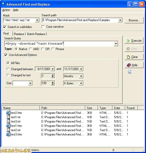

    1) Öncelikle Advanced Find and Replace adındaki kurulumu saniyeler süren ufak çaptaki programı indiriyoruz. (Google'a yazarsanız çıkacaktır)
    2) Daha sonra ftp'den sitenize bağlanıp ftp'de ki tüm dosyaları masaüstünden yeni bir klasör açıp o klasöre gönderin. (unutmayın iframe virüsü kullanılan veya kullanılmayan tüm dosyalara bulaşıyor.)
    3) Aktarımlar tamamlandıktan sonra indirmiş olduğumuz programı açıp, masaüstündeki klasörün adresini browse yazan kısma yapıştırın.
    Program aşağıda görüldüğü gibidir, browse yazan yere ftp'den bilgisayarımıza aktardığımız dosyaların adresi
    find kısmına ise ' iframe ' yazın ve ' execute ' butonuna tıklayın.
    4) Bu esnada program iframe içeren dosyaları bulup en altta bu dosyaları gösterir. bundan sonrası temizleme aşaması, temizlemiş olduğunuz dosyaları ftp'ye gönderin. (temizlemeden önce muhakkak yedek alın)
