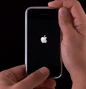

    böyle durumlarda üstteki ( sleep/awake ) power butonuna ve ön tarafta bulunan home butonuna ikisinede beraber basıp ekranın tamamen ışığının renk değiştireceği kadar basılı tutmammız gerekir
    bu telefonun durumuna göre 7-8 sn ile 15-20 sn arasında değişebilir
    telefon kapanıp yeniden ekrana apple logosu geldiğinde telefon tamamen kapanıp yeniden açılmaya başladığını anlarız ve elimizi butonlardan çektiğimizde telefonumuz yeniden kendisini başlatır o anki sorun ne ise o giderilmiş olarak yeniden telefon başlatılır .
