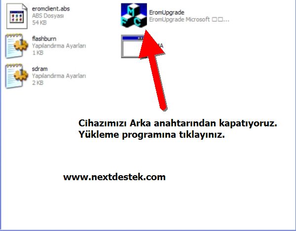

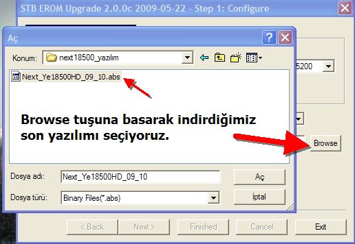

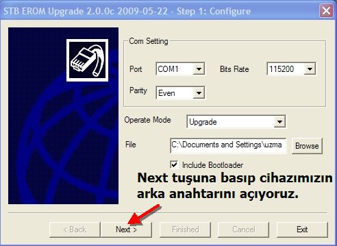

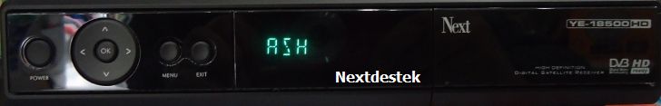

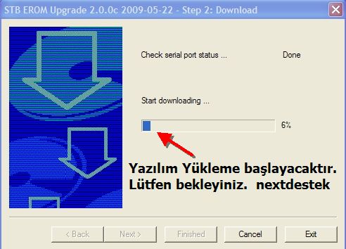

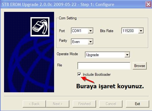

    Arkadaşlar son zamanlarda yazılımdan sonra cihazı açılmayanların sayısı arttı,bunun genel nedeni yazılımı pc vasıtası ile yazılım atılmasından dolayı oluyor.Siz yazılımları usb veya uydudan güncelleme ile yapınız. Şayet cihazınız açımaz veya ekranında ASH yazısı yazarsa aşağıdaki işlemleri yapınız.

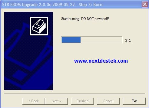

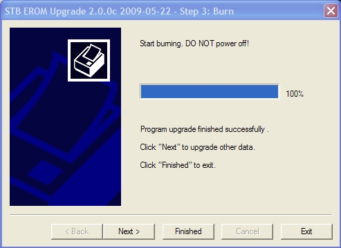

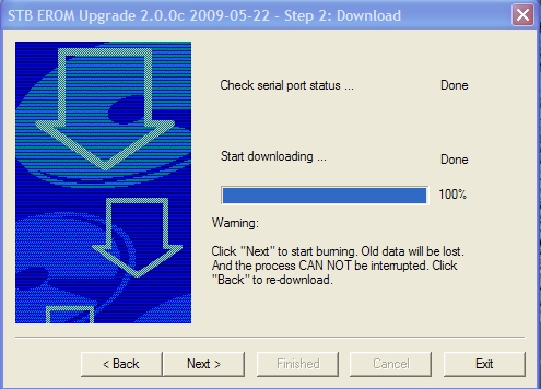

    tekrar next e basıp yükleme bitene kadar bekliyoruz..

    include bootloader seçili olması lazım cihaz kapalı olması lazım next tuşuna basıp daha sonra cihazı açmanız lazım ve bir müddet beklemeniz lazım bunları tekrar deneyiniz.sorun devam ederse yazınız ona göre net bir cevap yazabiliriz
