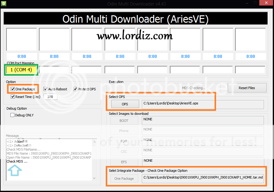

    3. Yedeklemeleri yaptıysanız şimdi Odin yazılımını yönetici olarak çalıştırın. Telefonu download moduna alın ve usb kablo ile bilgisayara bağlayın.
    - Download mod: Odin için gerekli aksi halde odin telefonu görmez yazılım yükleyemez. (Ayrıca odin’in telefonu görmesi için Kies tamamen kapalı olmalı, telefon bilgisayarın ön usb’lerinden değil arka usb’lerinden bağlanmalı.)
    Download modu açmak için önce ses kısma sonra home ve sonra güç düğmesine basıyor ve download mod açılana kadar bu 3 tuşu basılı tutuyoruz.
    (Eğer bilgisayarınızda kies açık değilse, samsung usb driver kurulu ise odin'in telefonu görüp ilk portu açması yani odin'deki ilk kutucuğun sarı olması gerekiyor. Eğer ilk kutucuk sarı renk olmazsa telefonla ve usb driverlar ile biraz uğraşmanız gerekiyor. Windows 8 Pro 64 bit'de bi yarım saat uğraştıktan sonra odin'in telefonu görmesini sağlamıştım.)

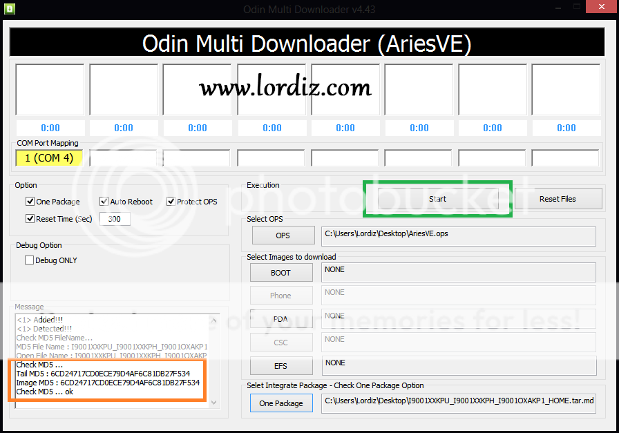

    4. Odin telefonu görüp sarı port rengini aldıysa şimdi Select OPS bölümündenArisve.ops dosyasını seçin, sol taraftan One Package'e tik koyun ve sağ alttakiOne Package'den tar.md5 uzantılı orijinal rom dosyasını seçin.
    5. Odin rom dosyasını analiz edecek bu süreçte sağ üstteki Start butonu pasif olur. Eğer start butonu aktif olduysa analiz bitmiş ve dosya sağlam çıkmış demektir. Şimdi yüklemeyi başlatın yani Start butonuna basın.

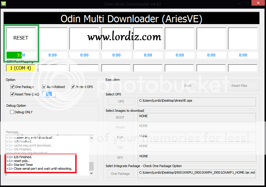

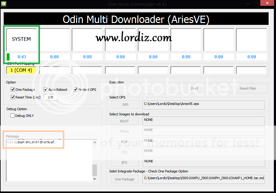

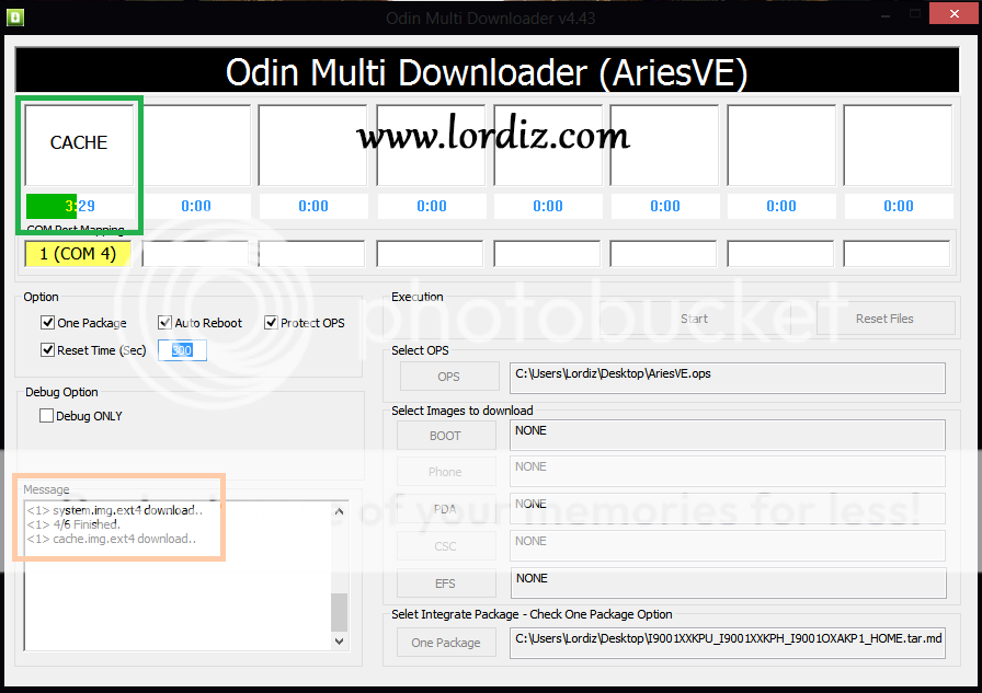

    6. Yükleme işlemi en az 10 dakika sürecek bu süreçte bazen odin tepkisiz gibi görünecek yani hiçbirşey olmuyor mu dediğiniz sırada hala yükleme sürüyor olacak. Yükleme bittiğinde ise telefonunuz yeniden açılmaya başlayacak ve bilgisayarınız telefona sürücü dosyası yüklemeye başlayacak. (Odin'in yaptığı işlemleri sol alt menüden takip edebilirsiniz. Örneğin sol alt menüde system.image.ext4 download yazısı göreceksiniz ve bu yazı en az 7 dakika ekranda kalacak daha sonra finished ve cache işlemlerine geçecek. En sonunda ise telefon yeniden açılmış odinin üst kutusunda ise Pass yazıyor olacak.)
    Yükleme başlıyor: (Bu aşama baya bekletiyor)
    Yükleme sürüyor:
    Yükleme bitti: (Normalde Reset yerine Pass yazabilir bende telefon açılışta tekrar edip duruyordu)

    Sorun: Odin ile yükleme yaparken yaşadığım ufak sorunu yukarıda aktarmıştım. Telefon açılış ekranında takılı kalmıştı sürekli Samsung logosunda dönüp duruyordu ve telefon hala odin ile bağlantılıydı. Acaba telefonu ayırsam telefon brick olur mu diye korkuyordum ama korkununda ecele faydası yoktu. Eğer sizde bu sorun ile karşılaşırsanız odin yazılımında sol alt menüye bakın. Bu bölümde Close serial port and wait until rebooting yazıyor ve üst kısımda reset yazıyor ise telefonu bilgisayardan ayırıp telefonu kurtarma modunda açın daha sonra ise aşağıdaki yolu izleyin.
