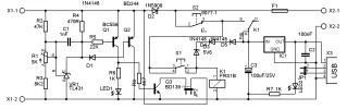

    Yeryüzünde, parlayan güneş ışığından yararlanmak için, ve elektrikten tasarruf edip böylece bir güç kaynağı olarak hizmet etmek için kullanılmak üzere, devamlı basit bir santral oluşturup, motosiklet pili ya da acil durum ışıkları için şarj elektriği sağlayabilirsiniz. Bu Devre Nasıl Çalışır:Güneş ışığı güneş panelleri tarafından alınır, daha sonra elektrik işlenir, ancak elektrik her panede oluşturulan 8 Hücre Panel serisinin akımı 200 mA ile yaklaşık 4 volt düşük bir değerdir. Dolayısıyla voltaj ve bir pil şarj cihazı olarak kullanılmak üzere yeterli akımı arttırmak için bir elektronik devre gereklidir.
    Kapasitör iki adet, Direnç, bir transistör, bir diyot ve bu serinin yaratılış noktası olan bir bobin tarafından yapılmış DC inverter (DC inverter DC) kullanılır. Devre geribildirim transistör çıkışı dibinde gerilimi sağlayacak şekilde birincil sargı 15 tur ve ikincil sargı 45 tur sarılır. Transistör ve bir bobin tarafından yapılmış tek bir osilatör sistemi (osilatör engelleme) ile inşa edilmiş birincil sargıya diyot bağlı ve pil şarj etmek için kullanılır.Devreye Acil Neon Işıklar bağlandığı zaman kesinlikle, geceleri ışık için yeterli gerilim alacak. Bu deneyin başarısı acil floresan ışıkların konu ile aynı şekilde bir bobin yapmak gerekir. .Parça Listesi

    Sunlight is received by the solar panels are then processed into electricity, but electricity generated from each panel is still too small where the 8 Cell Panel arranged in series only mrnghasilkan voltage of approximately 4 volts with a current 200 mA.
    nah therefore required an electronic circuit to increase the voltage and current enough to be used as a Battery Charger.
    Electronic Rangakain act as a series of DC to DC Inverter (DC to DC Inverter), which was built by two pieces of Capacitor, Resistor 1, a transistor, a diode, and a coil which is the point of the creation of this series.
    The circuit was built with a single oscillator system (blocking oscillator) which was built by the transistor and a coil in which the primary winding totaling 45 turns and 15 turns in the secondary as feedback to provide the voltage at the base of the transistor output of the primary winding connected to the diode and used to The battery charging.
    When the circuit is coupled with the Emergency Neon Lights will certainly get enough voltage to light at night for free. because its batteries during the day in charge by the sun.
    The success of this experiment is a way of making a coil which is the same way with the topic of emergency fluorescent lights
