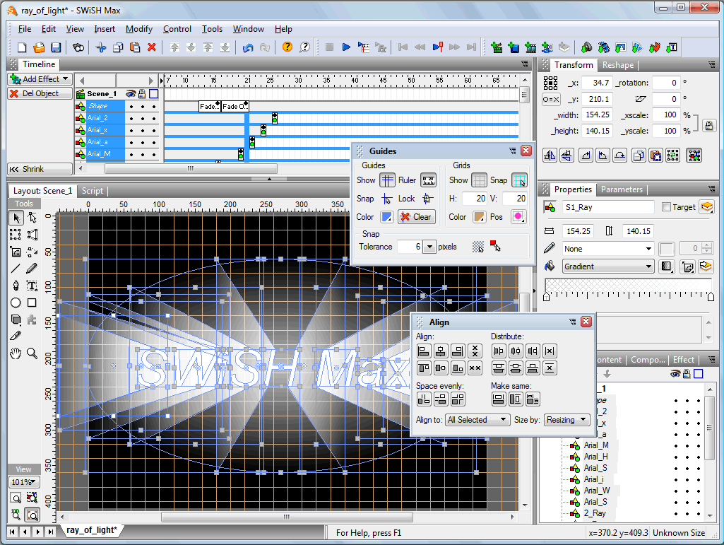

    Hafta hafta önce kurduğunuz SWiSHmax Programını açınız.
    Hiçbiri sırasıyla İşlem yapmaya başlayalım ..
    GENEL AYARLAR
    Muhtemelen karşınıza aşağıdaki resimdeki gib Bir Pencere açılacak.
    Açılan, pencerenin altındaki boşluğu işaretleyiniz araya geldi
    Oğlu çalışmanıza Çok İyi İyi daha Kolay erişebilirsiniz tr Böylece ilerde.
    Simdi bizler defa yaptığımız icin ilk isi, bir araya geldi
    Penceredeki en üstte yararlanılır yazısını tıklayalım "Yeni ve Boş Bir Film Başlat".
    Resim: 1
    Eger boyle karşınıza Bir Pencere çıkmadıysa, hic Önemi yok ...
    Hemen altdaki resimde gösterilen makyajını tarifeden Ile gidip, sırasıyla;
    Yükle - Yeni tıklayınız ...
    Resim: 2
    Program Boyutu tam ortada siyah (sürekli, baska Bir renk de olabilir)
    Bir "sahne" Yani sahne açacak.
    Bir zamanlar, Ile sahne boyunu alttaki resimdeki görmeme% 75 e ayarlayın tarifesi
    Hiçbiri da ne Olur ne Arda ülkesine diye sol ustteki imleç işaretini için tıklayınız.
    Programınızın Masur görüntüsü aşağıdaki resimdeki Taksi olacak.
    Resim: 3
    tarafında yararlanılır aşağıdaki resimdeki Taksi sarkma Hiçbiri programın
    "Movie" yazısını ve resimde görülen penceredeki ayarları yapın için tıklayınız.
    Siyah Flash fon rengi (ilerde istediğiniz rengi seçersiniz) arkaplan rengi
    Genişlik: 650 piksel Flash genişliği (siz Yine ilerde bunu değiştirebilirsiniz.)
    Yükseklik: 450 piksel Flas yüksekliği (değişebilir)
    Kare Hızı: 14 kare / (Bu özellik resimlerin yazıların kayar süratidir) sn
    ve en alttaki Küçük kutucuk imkb,
    yapacağımız yanıp-sönerek devamlı Tekrar Edip etmemesini Kontrol edermisin.
    Siz kutuyu çalışma tıklayın Boş bırakınız bir araya geldi araya geldi. İlerde isterseniz, kutu içini tıklayıp bir araya geldi
    yapacağınız yanıp-sönerek sonunda durmasını sağlayabilirsiniz.
    Resim: 4
    tarafında yararlanılır tablodan sarkma Oğlu olarak programımızın
    "Export" yazısını tıklayarak açalım
    ve aşağıdaki resimde görüldüğü Taksi ayarlayalım.
    Bundan AMAC, Türkçe karakterlerin Flash Içinde bozulmadan görünmesini sağlamak ..
    Eger bunu ayarlamazsanız, Türkçe karakterler Süitte görünür.
    Peki, nasil mi ayarlayacağız ..
    Basit ... Açılan tabloda, Mouse Ile "Click İhracat seçenekleri" yazısının sağındaki butonun (mavi 1 numaralı)
    yanındaki oku mouse Ile açılacak Küçük penceredeki SWF için tıklayınız (Flash) yazını için tıklayınız ...
    Ayni şeyleri altındaki, yazısı yanındaki mavi 2 no'lu butona da uygulayıp "SWF version ihracat"
    Paylaşmak başkalarıyla da SWF6 şeklinde olmasını sağlayın.
    Hiçbiri tablodaki aşağıya Doğru sıralanmış Küçük kutucuklardan birinciyi ve sonuncuyu tıklayalım.
    Sonunda da aşağıdaki Resim Ile Ayni oldugunu görelim.
    Gördük MÜ ..?
    O halde Ayar da tamam demektir araya geldi.
