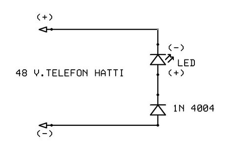

    Bu devreyi telefonumuza ilave ettiğimizde, arandığımız zaman led lamba yanıp söner. Tel hattındaki 48 volt dc. gerilimidevreye ters verirsek lamba sürekli yanar ve telefon hattı açılmış olur. Ancak devre şemasında görüldüğü gibi bağlarsaksadece arandığımız zaman hattaki voltajın en üst seviyelerinde led yanacaktır. Ses ile uyarının haricinde görsel uyarı amaçlıkullanılabilir. Telefon hattına bağlanan bir devre ile röle çalıştırılarak daha fazla ışık veren lambalar yakılabilir. Aşağıdaki linkten bu devreye ulaşabilirsiniz.
