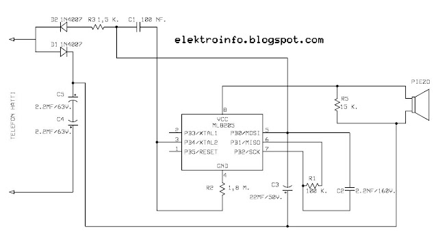

    Devre şemasını büyük görmek için resime tıklayınız...

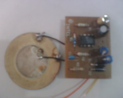

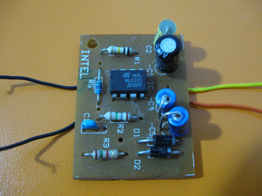

    Devrede ML8205 telefon zili entegresi kullanılmıştır. Kullanılan piezo 5cm. çapında olmalıdır. Devreyi bir zil kutusu içerisine monte edebilirsiniz. Oldukça yüksek ses vermektedir.
