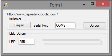

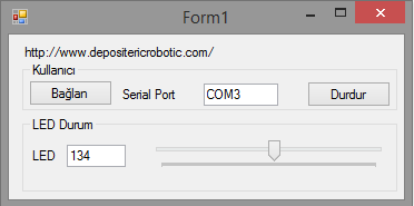

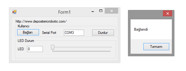

    Merhaba arkadaşlar bu günkü uygulamamız eminim daha önce hepimizin yaptığı bir uygulamayı yaptık. Potansiyometre ile led parlaklığını ayarlama, tabi burada pot kullanmadık, onun yerine trackbar kullandık C#.Net üzerinde oluşturduğumuz trackbar ile Arduino'muzun digital 11. pinine bağlı olan Led'in parlaklığını ayarladık ve 0-255 değerlerini de trackbar yanında yer alan textbox ile görüntüledik.Trackbar max. ve min. değerleri 0-255 olarak ayarlandı, bu değer Arduino tarafında val isimli integer tipinde değişkende tutulmaktadır. Timer interval değeri 100 ms olarak ayarlanmıştır. Bu ne demek her 100 ms'de timer_tick eventi gerçekleşiyor.
