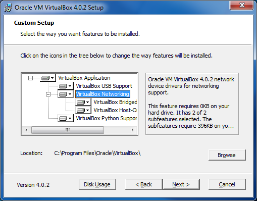

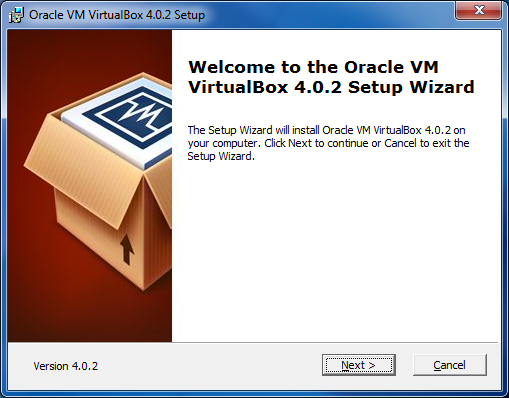

    Next dedikten sonra aşağıdaki gibi bir ekran gelecek, burada herşeyi olduğu gibi bırakıp next diyin.
    Tüm gelen ekranlarda next dedikten sonra kurulum başlayacak, kurulum esnasında bizden driver kurulumları için ve bazı güvenlik sebepleri için onay isteyecek. Bunlarında hepsini kabul edin.

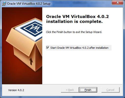

    Finish dedikten sonra programım kullanıma hazır hale gelmiş olacak. Şimdi gelelim programı kullanarak nasıl sanal makina oluşturacağımıza.

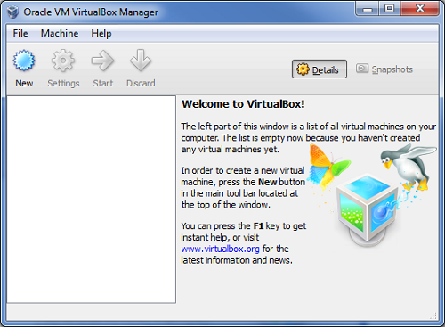

    Program çalıştığı zaman aşağıdaki ekran gelecek sol taraftaki “new“ butonun basıp yeni sanal makina kurmaya başlayalım.

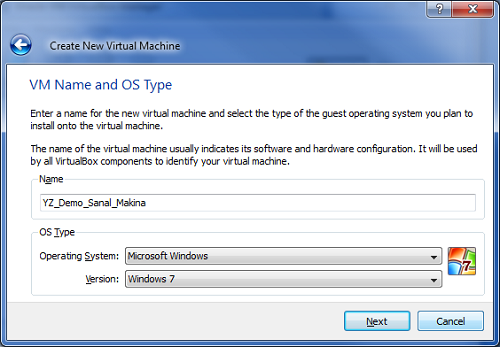

    Sanal makina oluşturmaya başlarken ilk olarak bize hangi tip işletim sistemi ve hangi versiyonunu kurmak istediğimiz soracak, biz windows ve versiyon olarak Windows 7 Seçelim.

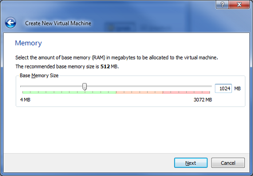

    Diğer aşamada sanal makinamız için ne kadar ram tahsis edeceğimizi belirliyoruz. Ben 1 GB lık bir ram veriyorum, siz kendi makinanızdaki ram miktarını hesaba katarak en az 512 mb olmak üzere bir ram miktarı belirleyin. (512 altında ram vermeniz durumunda sanal makinanınız performansı çok kötü olacaktır.)

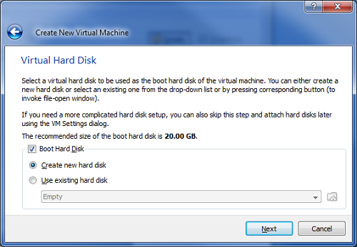

    Ram miktarını ayarladıktan sonra sanal makinamız için sabit diskimizde bir alan belirleyeceğiz. Ve bu alanda sanal bir harddisk oluşturacağız. Eğer daha önceden oluşturduğunuz bir sanal hard disk varsa onuda seçebilirsiniz. Biz “Create new hard disk” deyip devam ediyoruz.

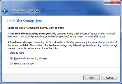

    Sanal Hard disk oluştururken iki seçeneğimiz var bunlardan birincisi dinamik bir alan oluşturmak ikincisi ise sabit boyutlu bir alan oluşturmak.
    Dinamik alan (Dynamically expanding stroge) oluşturursanız sanal hard disk için oluşturulacak dosya boyutu başlangıçta çok küçük olacaktır, sanal makina ihtiyaç duydukça bu dosya boyutu sizin belirlediğiniz boyuta kadar yavaş yavaş genişleyecektir.
    Sabit boyutlu (Fixed-size storage) ise belirlediğiniz hard disk boyutu büyüklüğünde bir dosya oluşturur ve bu alan herhangi bir büyümü göstermez.
    Sabit boyutlu alan kullanmak ilk kurulum aşamasında belirlediğiniz boyuta bağlı olarak daha fazla zaman alır, fakat sonraki aşamalarda diğerine göre daha performanslı çalışacaktır.
    Biz çok fazla alan kullanmamak için dinamik boyutu seçiyoruz.

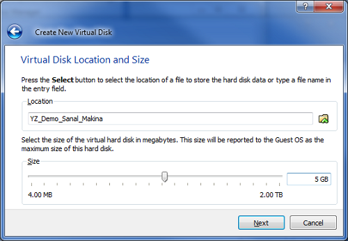

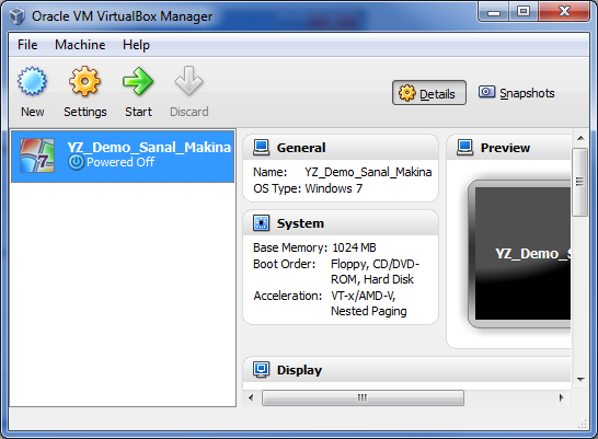

    Sanal makinamız için 5 gb lık hard disk oluşturuyoruz. Siz kendi ihtiyacınıza göre bu alan boyutunu değiştirin. Next diyip işlemi tamamlıyoruz. Artık sanal makinamız hazır.
    Makina ismini sağ tıklayıp start dediğimiz zaman sanal makinamız çalışmaya başlayacaktır.

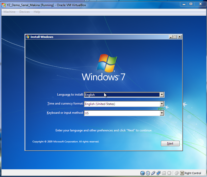

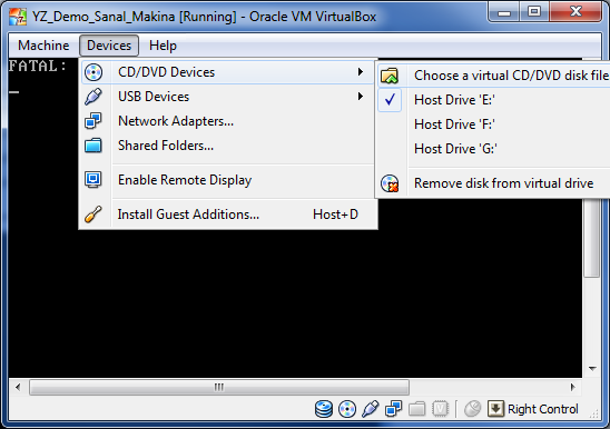

    İlk çalışmada kurulum dosyalarını hangi sürücüye koyacağınız sorulur. Bu sürücüler bilgisayarındaki cd / dvd romlara karşılık gelir. Eğer işletim sistemini bir iso dosyadan kuracaksanız bu aşamada cancel diyin ve makinanızın açılmasını bekleyin. Bizim windows 7 kurulum dosyamız c sürücüsünde iso_temp klasöründe bulunuyor, bu klasörü aşağıdaki resimde olduğu gibi seçerek sanal makinamızı restart ettik ve böylece windows kurulumu başlamış oldu.
