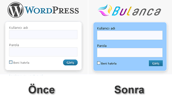

    Login.css dosyasında değişiklik yaparak istediğiniz görünümü sağlayabilirsiniz. Örneğin ben giriş kutusunun arka planını değiştirdim. Bunu yapmak için login.css dosyasındaki aşağıdaki kodu bulun:
    PHP:
    form{margin-left8px;padding16px 16px 40px 16px;font-weightnormal
    Bunu şu kodlarla değiştirin:
    PHP:
    form{margin-left8px;padding16px 16px 40px 16px;font-weightnormal;-moz-border-radius11px; -khtml-border-radius11px;-webkit-border-radius11px;border-radius5px;background#99CCFF;border: 1px solid #FFF;-moz-box-shadow: rgba(200,200,200,1) 0 4px 18px;-webkit-box-shadow: rgba(200,200,200,1) 0 4px 18px;-khtml-box-shadow: rgba(200,200,200,1) 0 4px 18px;box-shadow: rgba(200,200,200,1) 0 4px 18px;}
    İşte bu kadar. Sizde kendi zevkinize göre farklı kombinasyonlar oluşturabilirsiniz. Kolaylıklar dilerim.Alıntıdır
