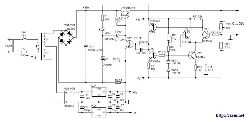

Güç kaynağı devresi aşağıdaki Şekil 1'de gösterilmektedir.
Şek. 1
Bu güç kaynağı ünitesi üç ana düğüm içerir: dahili güç kaynağı düğümü VD 1- VD 4, C 1- C7, DA 1, DA 2, aşırı yük koruması ve VS1, R 1- R 4, VD 3 kısa devre düğümü ve ana düğüm - ayarlanabilir voltaj regülatörü VT 2 - VT 7, VD 4 - VD 5, R 4 - R 14, C 8.
Ayrıca güç ünitesine dijital bir panel eklenir, yani. Şekil 5'de gösterilen gösterge birimi.
Dahili güç kaynağı düğümü, bir şebeke trafosu T1 ile geleneksel şemaya göre inşa edilmiştir.
Güvenlik düğümü hiçbir özelliğe sahip değil. Akım sensörü 3A'lık bir akımda hesaplandı, ancak 5A'da da hesaplanabilir. Uzun süre, güç kaynağı 5A'lık bir akımla çalıştırıldı. Çalışmalarında hiçbir başarısızlık gözlenmedi. Diyot HL 1, yükte aşırı akım veya kısa devre olduğunu gösterir.
Ana düğüm ayarlanabilir bir voltaj dengeleyici tip dengeleyicisidir. VT 5, VT 7 transistörlerinde bir giriş diferansiyel aşaması, VT 3 ve VT 2 transistörlerinde iki amplifikasyon aşaması ve bir kontrol transistörü VT 1 içerir. Elements VT 4, VT 6, VD 4, VD 5, R5 - R8, R 10 akım dengeleyici oluşturur. Kapasitör C8, kendi kendine uyarma ünitesini önler. çünkü VT 5 ve VT 7 transistörleri aynı değildi, o zaman bu kademenin belli bir "sıfır ofseti" var, bu güç kaynağının minimum voltajı. Küçük bir aralıkta, bir kesme direnci R 7 ile düzenlenir ve yazarın sürümünde güç kaynağı ünitesinin çıkışında yaklaşık 47 m V'a ulaşılır. Çıkış gerilimi bir direnç R 13 tarafından düzenlenir. Üst gerilim sınırı bir düzeltme direnci R 14'tür.

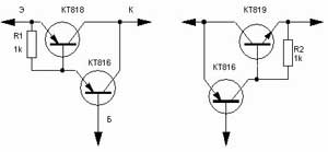

Transistör KT825A - kompozit. Şekil 2'de gösterildiği gibi bir çift transistör ile değiştirilebilir.
Bu transistörler Darlington devresine göre bağlanır. Direnç R4, korumanın güncel çalışması deneysel olarak seçildi. Rezistörler R7 ve R 14 - çoklu dönüş SP5-2. Direnç - R 13 doğrusal işlevsel özellikli (A) herhangi bir değişken. Uygulanan değişken direnç PPB-3A'nın yazarında 2.2K -% 5 DA 1 ve DA 2 yongaları benzer yerli KR142EN5A ve KR1162EN5A ile değiştirilebilir. Gücü, ± 1 V'luk bir akım tüketimi ile harici yükler beslemek için ± 5 V'luk stabil bir voltaj sağlar. Bu yük, güç kaynağındaki voltaj ve akımı dijital olarak göstermek için kullanılan dijital bir paneldir. Dijital panel kullanmazsanız, DA 1 ve DA 2 yongaları 78 L 05 ve 79 L 05 mikro devreleri ile değiştirilebilir.

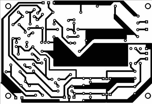

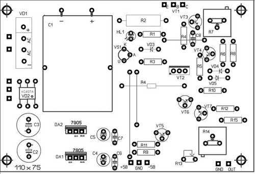

Baskılı devre kartı güç kaynağı, Şekil 3 ve Şekil 4'te gösterilmiştir.
Şek. 3
Şek. 4

Güç kaynağı İyi parçalarla ve kurulumda hata olmadan, cihaz açıldıktan hemen sonra çalışmaya başlar. Kurulması, çıkış gerilimindeki değişiklikler ve korumanın mevcut cevabı için gerekli limitleri belirlemektir. R 7 ve R 13 dirençlerinin motorları orta konumda olmalıdır. Voltmetre üzerindeki R14 rezistansı 15 voltluk okumalar elde eder. Daha sonra rezistör R 13'ün sürgüsü minimum pozisyona transfer edilir ve rezistör R7 tarafından voltmetre 0 volt'a ayarlanır. Şimdi rezistör R 13'ün sürgüsü maksimum pozisyona transfer edilir ve rezistör R14 tarafından voltmetre tarafından 30 voltluk bir voltaj ayarlanır. Direnç R14 sabit ile değiştirilebilir, bunun için tahta bir yer direnci R 15 sağlar. Orijinal versiyonda bu 360 ohm'luk bir dirençtir. Baskılı devre kartı güç kaynağının boyutu 110 x 75 mm. Diyot VD 3 - VD 5, KD522B diyotlarla değiştirilebilir.

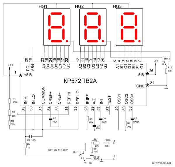

Dijital panel bir giriş voltajı ve akım bölücüsü, bir KR572PV2A yongası ve Şekil 5'de gösterilen dört yedi bölümlü LED göstergesinin bir göstergesinden oluşuyor mu? Dijital panel rezistörü R4 iki adet konstantandan mı oluşuyor? = 1mm ve 50mm uzunluğunda. Direnç değerindeki fark% 15 - 20'yi geçmelidir. Rezistörler R2 ve R6, SP5-2 ve SP5-16VA'yı işaretler. P2K tipi gerilim ve akım gösterge modlarının anahtarı. Chip KR572PV2A, çift sıfırlama ile sıralı sayma prensibiyle çalışan, otomatik sıfır düzeltme ve giriş sinyalinin polaritesini belirleyen 3.5 ondalık basamak için bir dönüştürücüdür.
Gösterge için, ithal LED yedi bölümlü göstergeler ortak bir anot ile KINGBRIGT DA 56 - 11 SRWA kullanılmıştır. C2 - C4 kapasitörlerinin K73-17 film tipi kullanılması arzu edilir. Yedi bölümlü ithal LED'ler yerine, yerli lambaları ALS324B gibi ortak bir anotla uygulayabilirsiniz.
Şek. 5
Dijital panel ekran voltajı ve akımı. Güç beslemesini açtıktan ve hatasız kurulumdan sonra, HG 1- HG 3 gösterge segmentleri, parçalar sağlamken yanmalıdır, bir voltmetreye göre KR572PV2 yongasının ayağı 36 üzerindeki 1 volt direnci R 2 tarafından ayarlanır. Bacaklara (a) ve (b) güç kaynağını bağlayın. Güç kaynağı ünitesinin çıkışında, 5 ... 15 volt voltaj ayarlanır ve değişken bir zamanla değiştirilerek bir direnç R10 (kabaca) seçilir. Bir direnç R8 kullanarak daha doğru voltaj okuması ayarlayın. Bundan sonra, güç kaynağı ünitesinin çıkışına 10 ... 30 watt gücünde bir değişken direnç bağlanır, akım bir ampermetre ile 1A'ya ayarlanır ve göstergedeki göstergenin değeri R6 ile ayarlanır. Okuma 1.00 olmalıdır. 500 mA - 0.50 akımda, 50 mA - 0.05 akımda. Böylece gösterge, 10mA’dan, yani 0.01. Maksimum akım gösterge değeri 9,99A'dir.

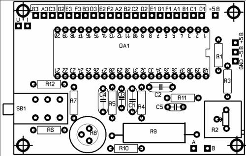

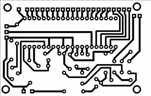

Daha büyük bit ekranı için şeması KR572PV6'ya uygulayabilirsiniz. Baskılı devre panosunun dijital panelinin boyutu 80 x 50 mm., Şekil 6 ve Şekil 7. Esnek iletkenler kullanarak dijital panelin basılı devre kartındaki U ve I kontak pedleri, karşılık gelen HG 2 ve HG 1 göstergelerinin noktalarına bağlanır. KR572PV2A mikro devresi, ithal edilmiş bir ICL7107CPL mikro devresi ile değiştirilebilir.
