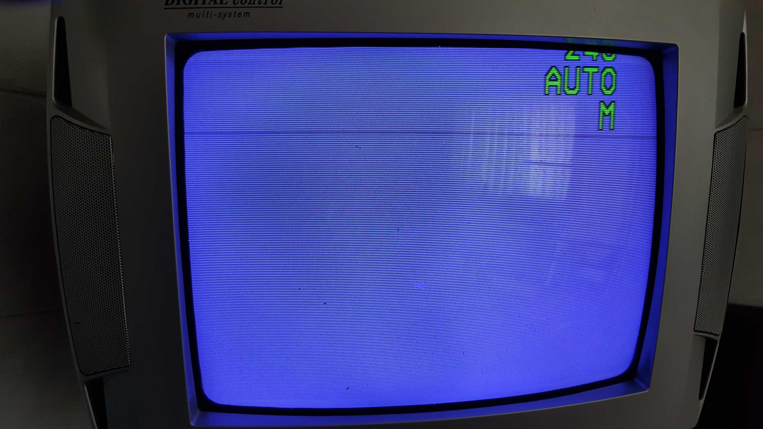

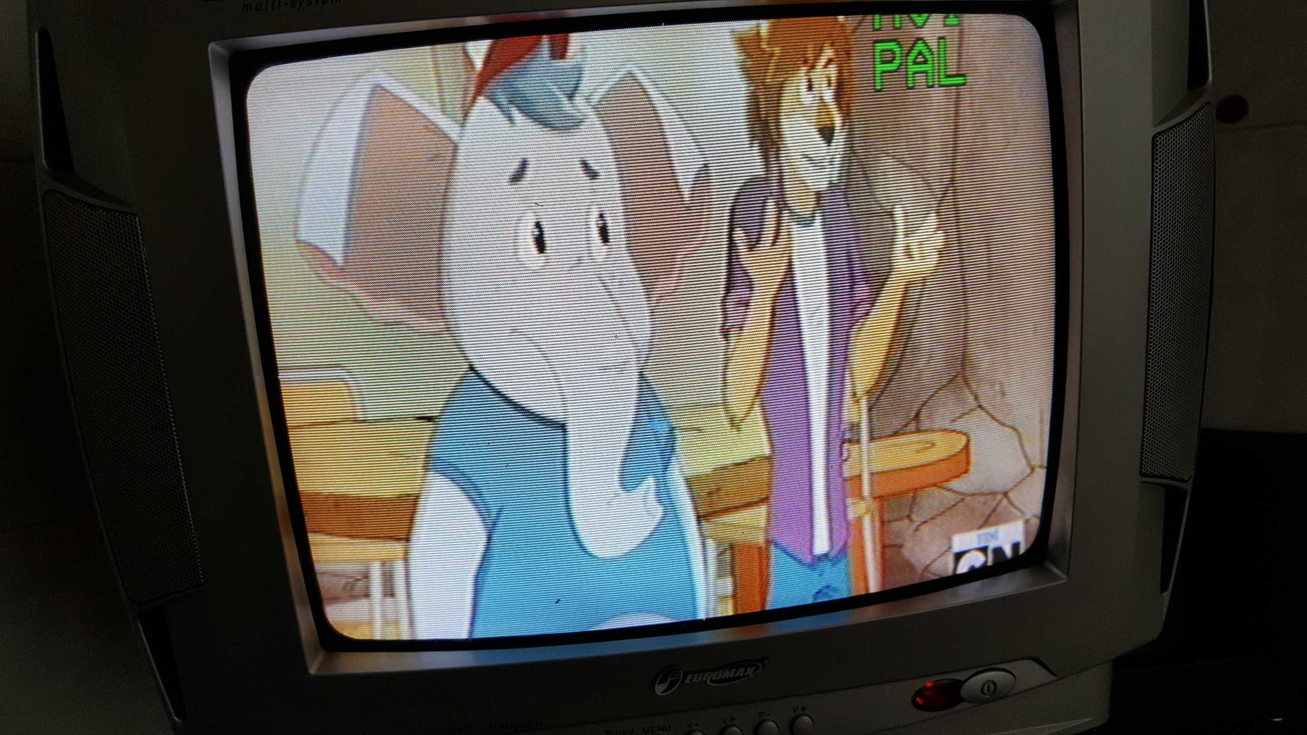

    Merhaba Sayın Ustalar,

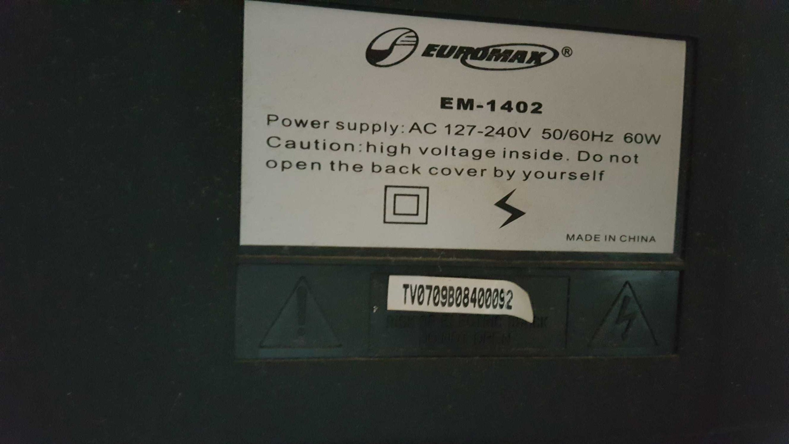

    Ben Amatörce Elektronikle uğraşmaktayım Sorunum 37 Ekran tüplü Televizyonumda, görüntünün Ekrandan daha büyük olması önce recieverden sandım fakat TV'ye hiç bir cihaz bağlamadan Kendi ODS menüsüne bile girdiğim zaman orada da aynı sorunun olduğunu gördüm. Cihazımın Markası Euromax EM-1402 Sizce arıza nerede olabilir. Siz değerli ustalar bana yardımcı olursanız çok sevinirim. Resimleri Ektedir, Teşekkürler [​IMG] [​IMG] [​IMG]

    Merhaba arkadaşım vertikal devresini bir kontrol et kondansatörler de bir sorun var mı? . Çok uzun zaman oldu tv ile pek uğraşmıyorum ama sorun vertikal gibi duruyor.
