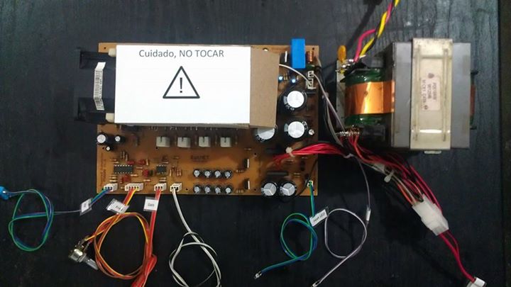

Bu amplifikatör, pasif bir subwoofer satın alan ve onu dans ettirecek amplifikatörü olmayan bir müşteriye sipariş vermek için yapıldı ...
Burada yayınlanan 450W amplifikatöre benzeyen bir tasarım, fark, popüler 2SC5200 / 2SA1943'ü kullanmak yerine , Fairchild FJL4315 / FJL4215'in vitamin versiyonlarını kullanmak yerine, biraz daha fazla voltaj ve akımla başa çıkabildiğimi düşündüğümden beri kötüye kullanma, çünkü 180000W subwoofer'lı hiç kimse "" amplifikatörün kazancındaki bazı değişikliklerin yanı sıra düşük hacimli XD'de kullanmayacak ...

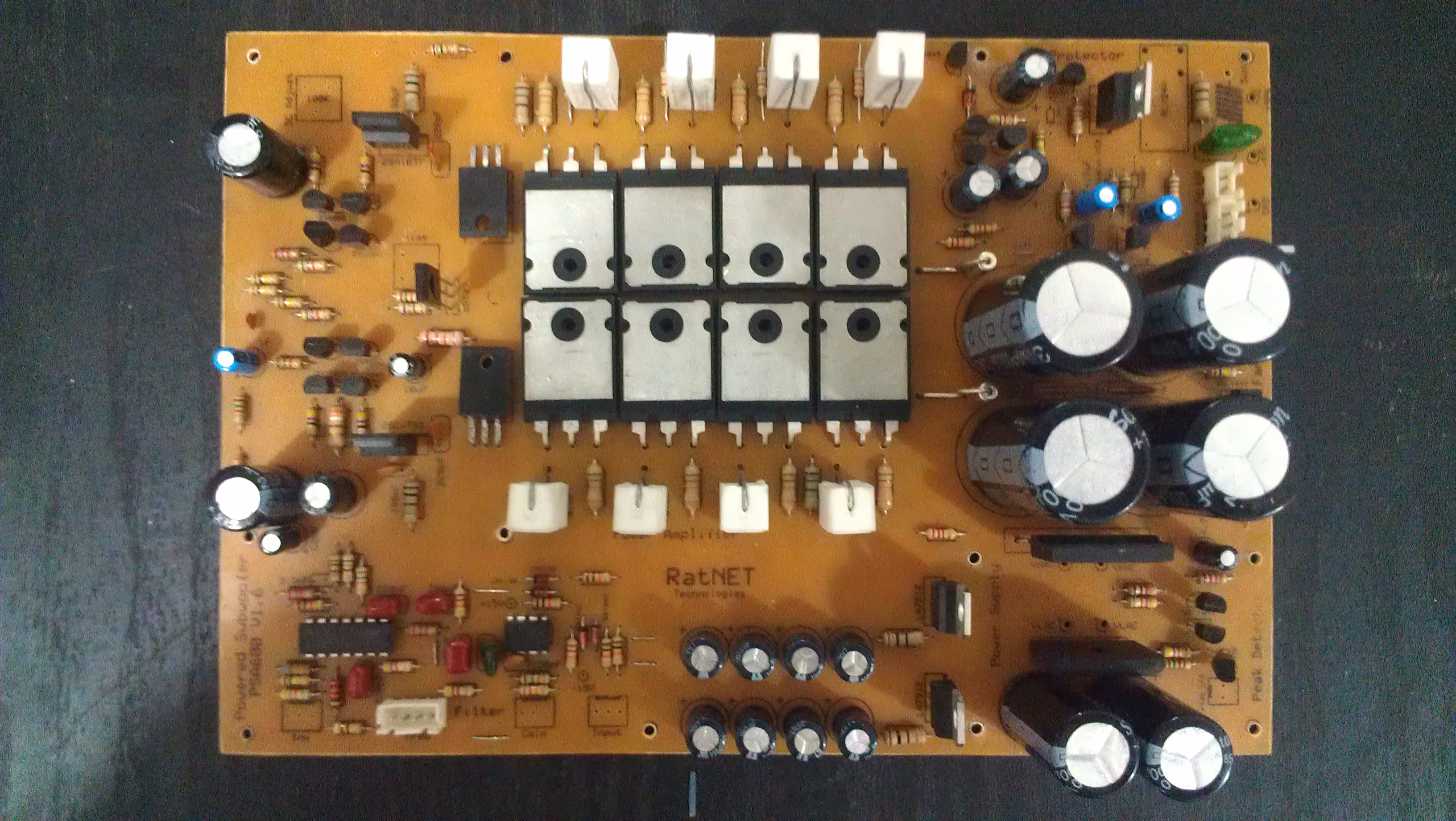

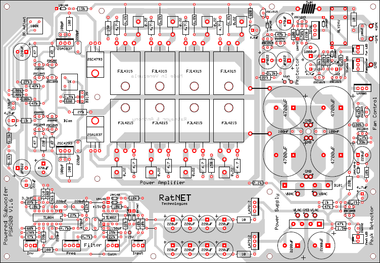

Gördüğünüz gibi, tüm devreyi tek bir plakaya koydum, bunun nedeni birkaç levha yapma tembelliğimden dolayı ve müşteri projeyi bir araya getirmek için hiçbir elektronik bilgisine sahip olmadığımı gösterdiği için ...
Transistörlerin baş aşağı monte edildiğine, yani dağıtım tarafı yukarı bakacak şekilde, böylece soğutucuya plakaların üzerine monte edilebileceklerine dikkat edilmelidir ...

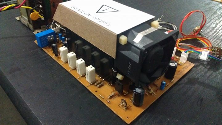

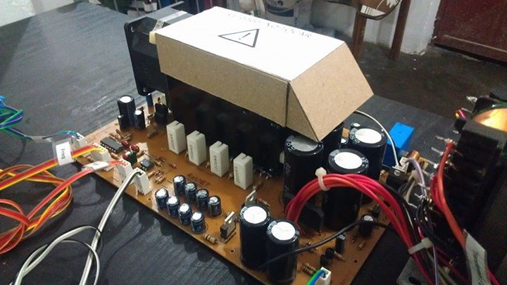

Amplifikatör detayı bitti. Gördüğünüz gibi, fanın hava akışını kanalize etmek için kartondan bir rüzgar tüneli ekledim.
Fan konumunun detayı.
Devre, kısa devrelere, aşırı yüklere, DC'ye ve fan soğutucusu kontrolörüne karşı koruma içerir; Ve hepsinden önemlisi, müşteri sonuçlardan çok memnun kaldı ve XD'nin bana ödediği şeyden çok memnun kaldım.
özellikleri
Güç kaynağı: ± 75V / 8A
Güç: 500W RMS @ 8Ω / 700W RMS @ 4Ω
THD: % 0.1 1Khz
Aralık: 30Hz ~ 6Khz
Sönümleme Faktörü: 140
