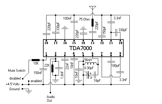

88-108 MHz VHF FM vericisinin şeması
Tüm bobinler 0,69 mm çapında bakır tel ile sarılmıştır. Sargı çapı 6mm. Bobin L1 - 3.5 dönüş, bobin L2 - 9.5 dönüş, bobin L3 - 4.5 dönüş. Bobinler çerçevesizdir. Endüktansları, onları gererek veya sıkıştırarak, yani dönüşlerin perdesini değiştirerek değiştirilebilir.

Merhaba web sitemizde fm alıcı devreleri mevcuttur baskı devresi olanda mevcut olmayan da mevcut inceleyebilirsiniz. En basit yapacağınız TDA7000 Entegresi olabilir.
