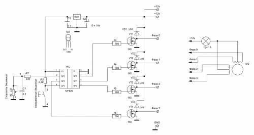

Bu amaçlar için tek kutuplu step motorların hız kontrolü ve geri vitesle çalışmasını test etmek için otonom bir kontrol cihazı monte edildi.
