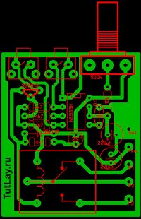

- PCB boyutları: 39x46 mm

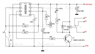

Cihaz, Rel1 rölesini kontrol eden NE555N zamanlayıcıya monte edilmiştir. Gecikme, PR1 direnci tarafından ayarlanır ve 3 ila 150 saniye arasında ayarlanabilir.Minimum süre direnç R3 ve C2 kapasitörünün maksimum kapasitesi tarafından belirlenir. S1, S2 düğmeleri röleyi durdurmak ve başlatmak için kullanılır. LED1, rölenin açık olduğunu gösterir.

PCB, NE555N'de zaman rölesi
