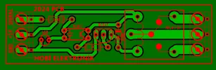

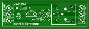

Optokuplör ile role devresi, bir kontrol devresi ile bir yük (load) arasındaki elektriksel bağlantıyı izole etmek için kullanılan bir konsepti ifade eder. Optokuplör, bu izolasyonu sağlamak için kullanılan bir bileşendir. İşte bu konsept hakkında daha fazla detay:
1. **Optokuplör Nedir?**
Optokuplör, birincil ve ikincil devreleri optik olarak izole etmek için kullanılan bir cihazdır. Genellikle bir ışık yayan diyot (LED) ve bir fotodiyot veya fototransistör içerir. Işık, LED tarafından üretilir ve bu ışık, fotodiyot veya fototransistör tarafından algılanarak elektrik sinyaline dönüştürülür.
2. **Role Devresi Nedir?**
Role devresi, bir kontrol devresi ile bir yük arasındaki bağlantıyı kontrol eden bir devredir. Genellikle bir anahtarlama elemanı veya bir transistör içerir. Role devresinin temel amacı, kontrol devresinden gelen sinyali kullanarak yükü etkin bir şekilde kontrol etmektir.
3. **Optokuplör ile Role Devresi Nasıl Çalışır?**
Optokuplör, kontrol devresi ile role devresi arasına yerleştirilir. Kontrol devresinden gelen sinyal, LED'i etkinleştirir ve bu LED tarafından üretilen ışık, fotodiyot veya fototransistör tarafından algılanır. Optik izolasyon sayesinde, kontrol devresindeki potansiyel sorunlar veya yüksek voltaj, role devresine etki etmez.
Bu sayede, role devresindeki yük (örneğin, bir röle veya başka bir anahtarlama elemanı) kontrol devresinden bağımsız bir şekilde çalışabilir. Bu izolasyon, kontrol devresindeki sorunların yük üzerinde etkili olmasını önler ve genel sistem güvenliğini artırır.
4. **Uygulama Alanları:**
Optokuplörlerle izole edilmiş role devreleri, endüstriyel kontrol sistemlerinden güç kaynaklarına, bilgisayar donanımına kadar birçok farklı uygulama alanında kullanılır. Elektrik güvenliği, gürültü engelleme ve sistem bütünlüğü gibi avantajları nedeniyle tercih edilirler.
Optokuplör ile role devresi kullanımı, kontrol ve güç devreleri arasında güvenli ve güvenilir bir bağlantı sağlama amacını taşır.
