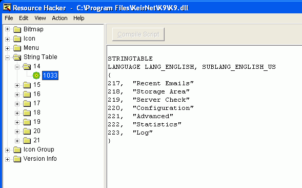

    Resource Hacker (Kaynak Korsanı) v3.4.0.79
    Windows tabanlı 32bit'lik exe programları türkçeleştirmek için kullanılan harika bir program. Sitelerde de bulunan birçok programın Türkçe versiyonu işte bu programla oluşturuluyor. Resource Hacker ile exe, dll, ocx gibi bir Windows uygulamasının (eğer sıkıştırılmış değilse) menülerini, yazılarını, mesajlarını, ikonlarını, grafiklerini (bitmap) değiştirebiliyorsunuz. Hatta tuş takımlarının şeklini, ebatlarını bile değiştirebilirsiniz.
