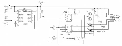

Step motor kontrolü NE555
Programın Özellikleri:
- hız ayarı
- ters
R4 direnci ne kadar düşük olursa, dönüş hızı o kadar yüksek olur!
Bu kapamada motora 9 ± 2 V'luk bir voltajla güç vermek daha iyidir, daha küçük olanı kaymaya başlar, daha büyük olanı ısınır. Jeneratörün kaymaya neden olmayan maksimum frekansı 400 Hz'dir (Upit = 7V'da). Transistörler - boşaltma akımı en az 0,5 A olan herhangi bir MOSFET'i kullanabilirsiniz. Yön şalteri TP1-2 geçiş düğmesi veya P2K düğmesidir. P2K genellikle önermez. Sucks. Ne kadarı onlarla devre görmedi - sadece bir arıza var - çalışmıyorlar. Prensip olarak, bu step motorlar için başlangıç darbesi 150 μs olan ve 15-18 V amplitüdlü bir devre önerilir, ancak bu devrenin karmaşıklığına neden olur ve amacımız basitliktir. Step motorlarla ilgilenenler için buraya gidebilirsiniz, pek çok yararlı bilgi var.
Örneğin bir 555 zamanlayıcıda bir puls üreteci yapılabilir. Ayarlanabilir frekansı 1.5 ila 450 Hz olan bir varyant, Şek.

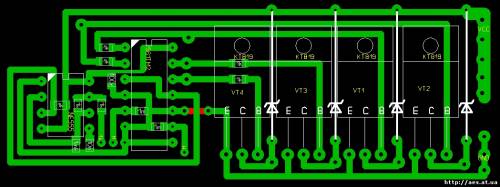

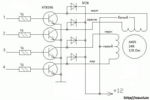

6 uçlu tip motor için bağlantı şeması - AX05:
