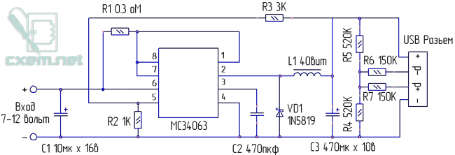

Telefonlar için basit bir USB şarj cihazını dikkatinize sunuyorum. Devre, yaygın olarak kullanılan MC34063 yongası üzerine monte edilmiştir.
Devre, ~ 300mA akımda 5 voltluk bir voltaj sağlar.

USB soketindeki 2 ve 3 numaralı uçları birleştirmek gerekiyor,bazı telefonlarda hata veriyor.!!!
