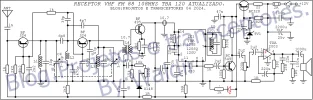

VHF FM 88 108 Mhz TBA 120S süper heterodin alıcı

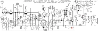

L4'ten sonraki IF kanalını NPN transistör BF 495 ile yükselterek güncelliyoruz ve 10.7 Mhz filtre ile geçiş bandını daraltıyoruz.
L4'ten sonra transistörle yükseltilen IF kanalının frekansında rezonans yapan filtrelerle ve daha iyi seçicilik için iki adet 10.7 MHz filtreyle anten girişini güncelledik.
88 ila 108 Mhz arasında iyi bir FM müzik alıcısı istiyorsanız, ayarlaması stabildir, harici antenle harika bir alıma sahiptir ve FM frekansında rezonansa girer, harika bir seçiciliğe sahiptir, seçiciliğin ne olduğunu bilmeyenler için, seçicilik her istasyonun kendi iletim frekanslarına tam olarak ayarlanmasıdır ve bu harmoniklere veya girişimlere sahip değildir, Örn: bir istasyonun daha zayıf olanı aşırı modüle etmesi, yani eski çağlardan kalma bir alıcıdır, çünkü günümüzde sadece kötü alım ve seçicilik alıcıları vardır. Yani eğer hala istiyorsanız IC CA 1310E ile bir stereo dekoder monte edip, diğerini de ses potansiyometresi çıkışına bağlayıp, TDA 2003 ile iki tane aynı amfiyi monte edip, böylece kaliteli müzik dinlemek için güçlü ve stereo bir sese sahip olabilirsiniz.
