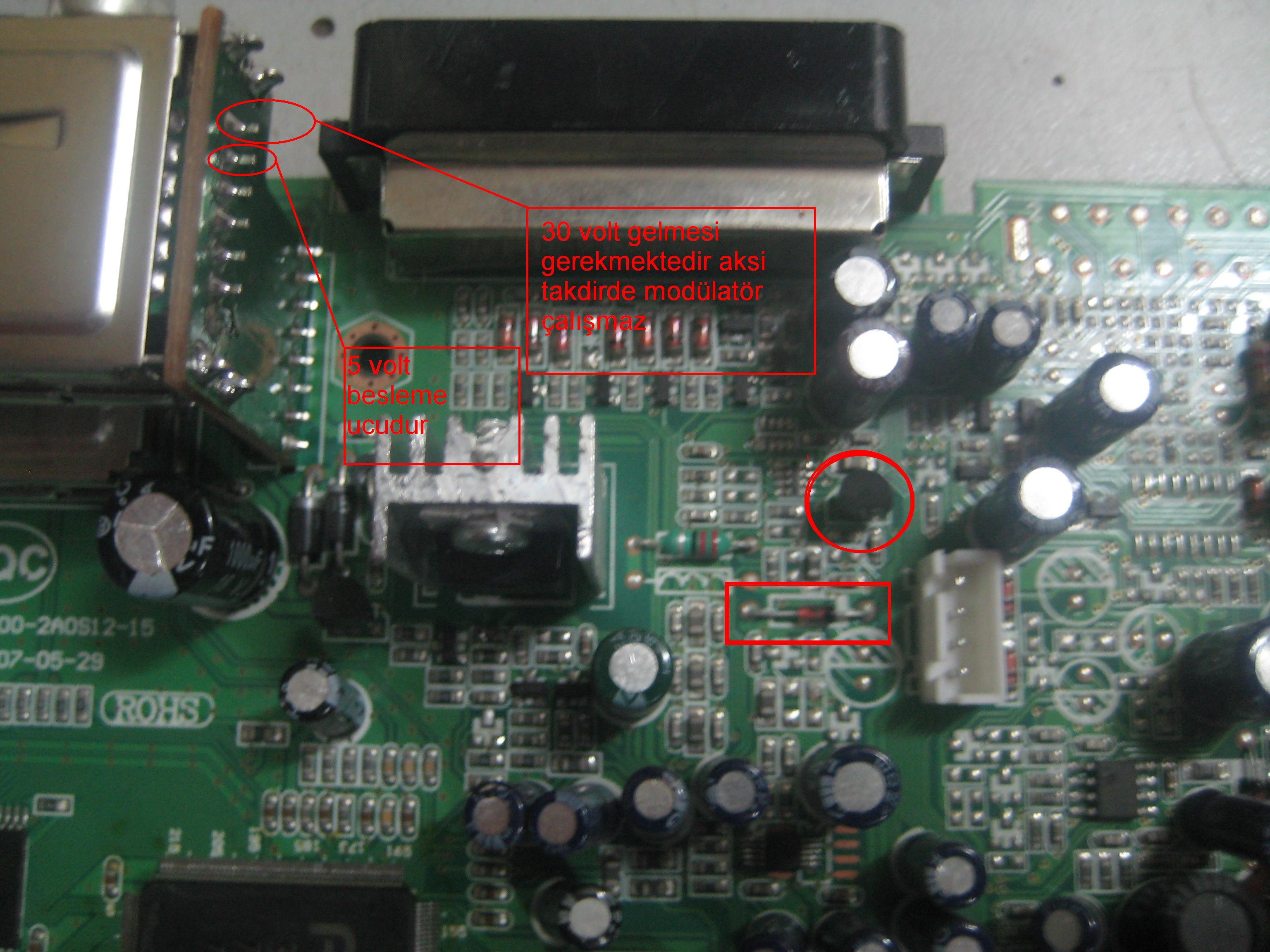

wodex-Taplin-Digibox Ali Chipset 3329B1 RF Modülatör Sorununun Çözümü
Resimde görüldüğü sekilde gerekli voltajları kontrol ediniz resimdeki transistör ise rf modülatör besleme devresidir ve genelde kısa devre yapmış olabileceği gibi bu tür arızalarda modülatörde bozuk olabilir
