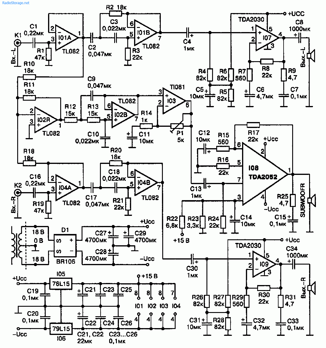

    Рис. 1.30. Схема мультимедийного УМЗЧ с сабвуфером
    Для формирования сигнала для сабвуфера левый и правый каналы суммируются на IO2А (R10 R18 R11), а затем пропускаются через ФНЧ второго порядка IO2В с триммером чувствительности Р1 сабвуферного канала.
