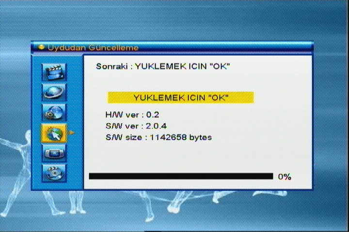

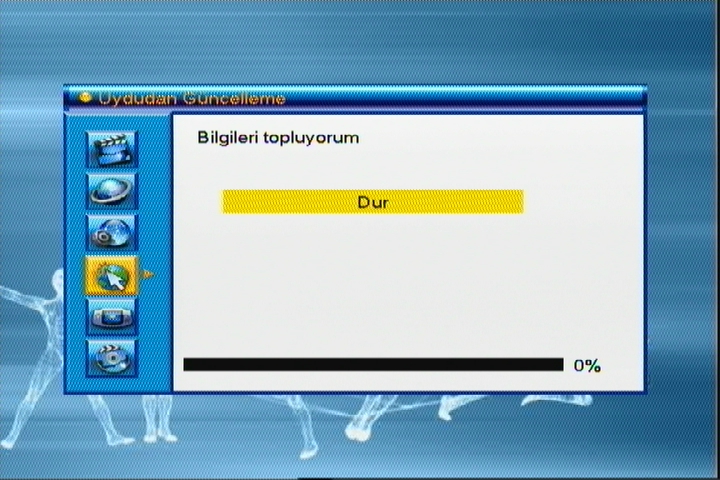

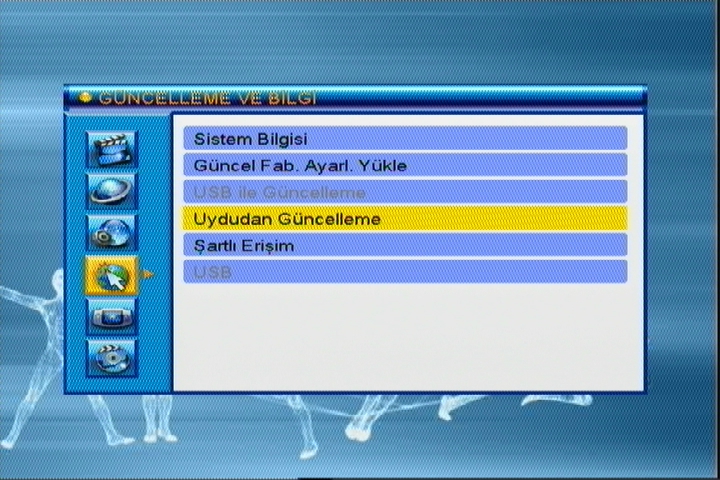

Prozeg 344Fta Ve Prozeg PVR333CA USB Uydudan Yazılım Güncellemek nasıl yapılır aşağıda resimli olarak basitçe bir anlatımını sunuyorum Türksat Üzerinden
Prozeg ota güncelleme frekansı 11746 H 27500 PID İndirme :207
Değerlerini Kullanabilirsiniz zaten güncelleme menüsünde bu bilgiler yer almaktadır sadece başla diyerek ota güncellemeyi başlatınız

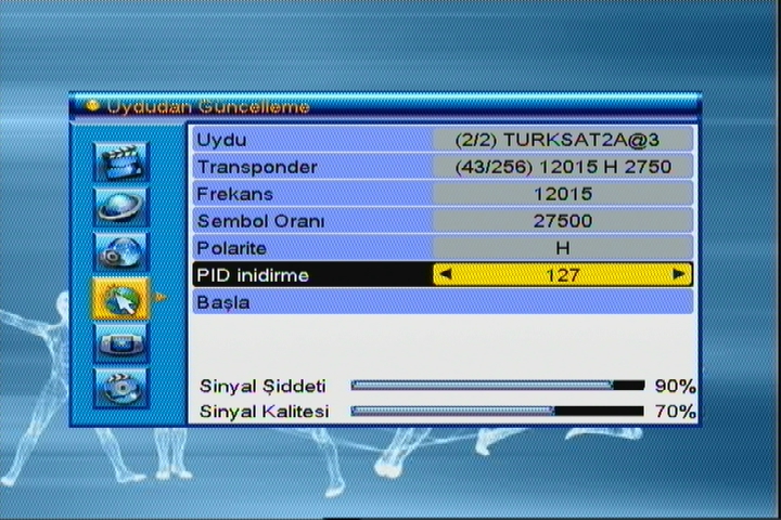

Bir Önceki yazılımları kullanan arkadaşlarda alttaki resimlerdeki gibi farklı bir frekan çıkabilir elle yukarda yazdığım değerleri gerekli yerlere giriniz ve başla ıkonuna basınız
