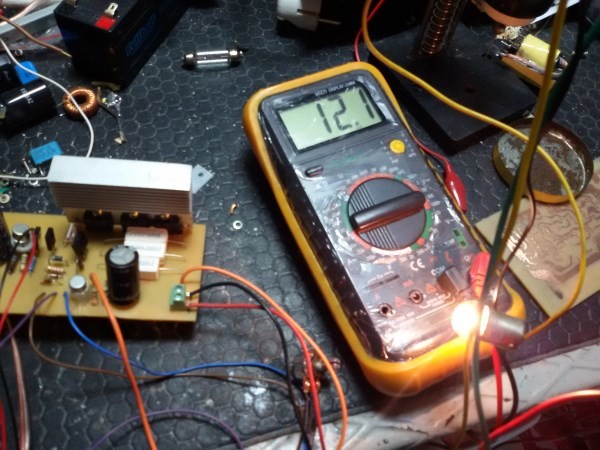

Şimdi atelyemden çıktım eve,,mutlu olarak zira sorunsuz çalıştı yeni güç kaynağım.. başka bir güç kaynağı devresi ( akım koruma devresi de mevcut ) ..Ben onu ekleyim sayfaya yapmak isteyenler yararlansın ..Oto ampülünü voltaj düşmeksizin yakıyor..Kısa devre ettim kısa devre koruma devresi de sorunsuz çalışıyor.. Marifet hızlı diyotta..Şemasında BA157 verieln diyor 150ns fakat benim Çinden bulduğum diyor 75ns de devreye giriyor.. Koruma süper..
TEK BEĞENMEDİĞİM tarafı çıkış transistorlerinin çok yakın olması..PCB yi yeniden düzenleyerek hazırlayacağım..

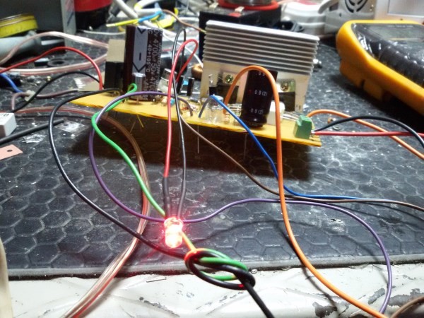

OTO AMPULUNUN YANAR HALİ..ALT RESİM KISA DEVRE ETME SONRASI YANAN KIRMIZI LED ..
